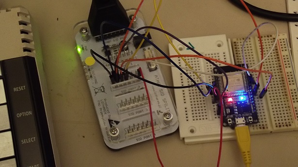

  • We are spinning the next revision of the board for testing among those of us working on the hardware.
  • Mozzwald is experimenting with making #FujiNet work with MidiMaze with a special mode that utilizes the SIO clock line, code is here: https://github.com/mozzwald/FujiNet-MIDIMaze

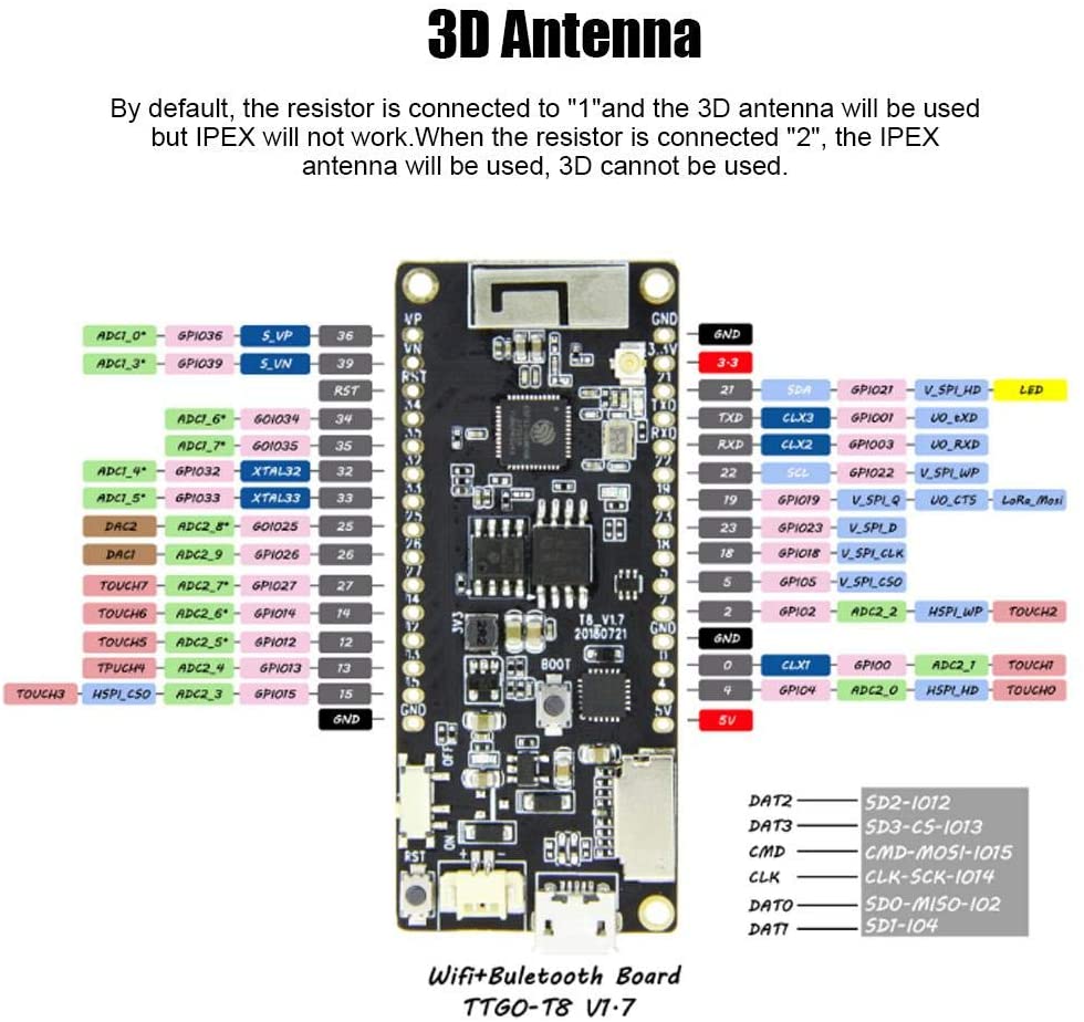

  • Jeff Piepmeier is working out the kinks for an ESP32 based version of the hardware, to investigate the expanded I/O capabilities.
  • I am taking the first steps to write a CIO handler. I am prototyping it in CC65, so that I can concentrate on logic.

  • Jeff Piepmeier arbeitet an den Knicks für eine ESP32-basierte Version der Hardware, um die erweiterten I/O-Funktionen zu untersuchen.

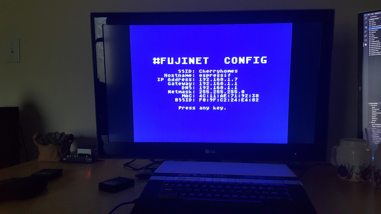

FujiNet Test #19 focuses on how the Configuration program for #FujiNet may function. More functionality implemented, now it is mounting and displaying directories, with image mounting coming next. Stay Tuned!
von tschak909 » Di 3. Dez 2019, 20:18
https://www.youtube.com/watch?v=-xBuyKRWxRQ
Der #FujiNet Test #19 konzentriert sich darauf, wie das Konfigurationsprogramm für #FujiNet funktionieren kann. Mehr Funktionalität implementiert, jetzt ist es das Mounten und Anzeigen von Verzeichnissen, wobei das Mounten von Bildern als nächstes folgt. Bleiben Sie dran!

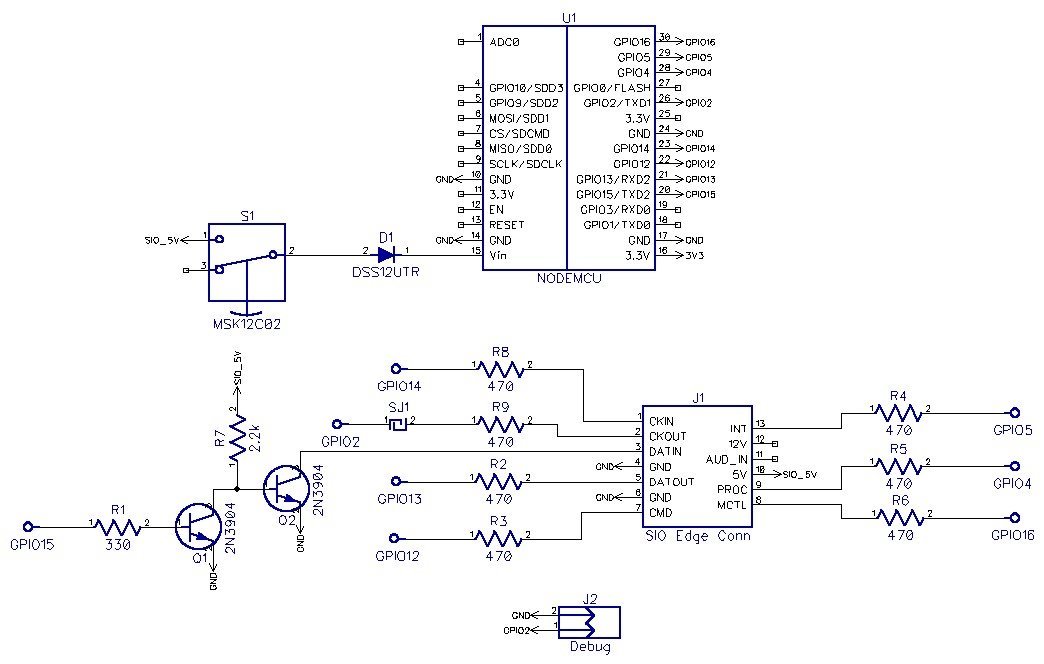

von tschak909 » Do 12. Dez 2019, 20:42 Hier ist der aktuellste Schaltplan: schem.jpg
Ich bin ehrlich gesagt mehr daran interessiert, dass Leute diese Hardware einsetzen, als Tonnen von Geld damit zu verdienen.
-Thom

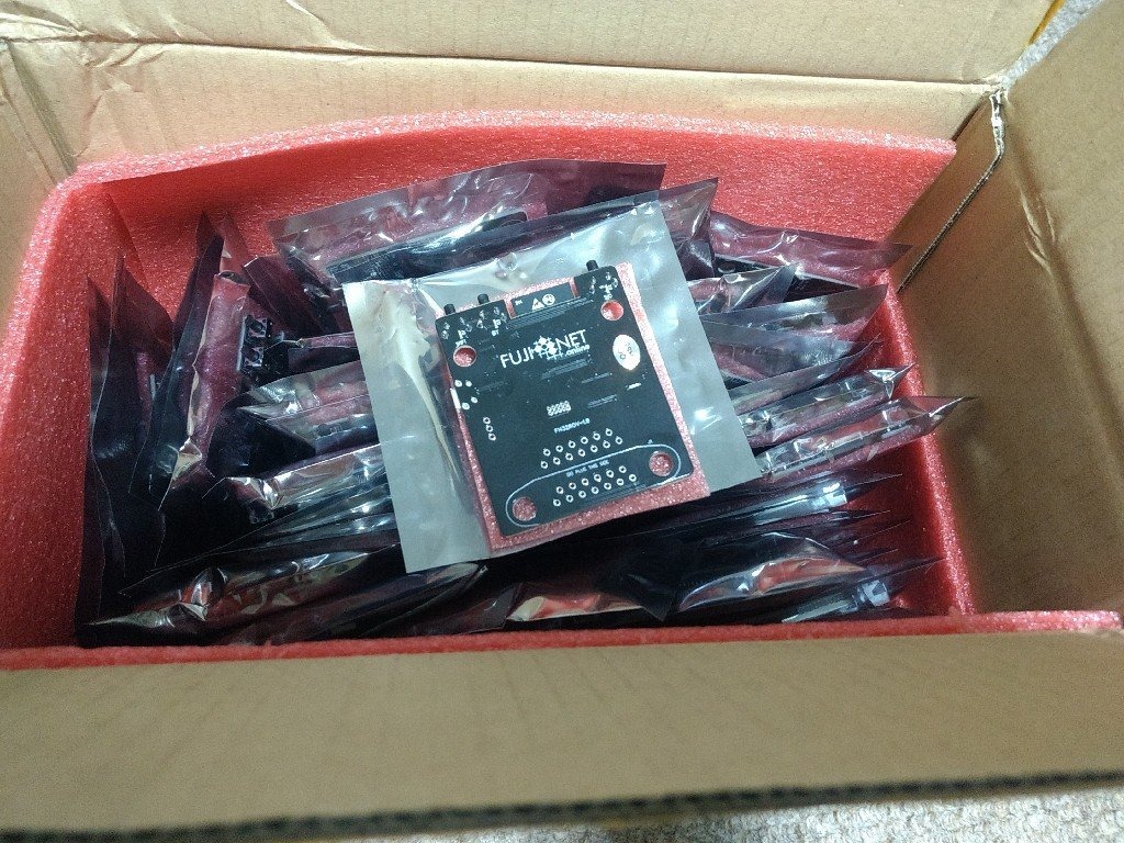

von tschak909 » Sa 21. Dez 2019, 19:35 Ich habe mein rev3-Board von Steve Boswell erhalten, das jetzt, ironischerweise, veraltet ist, weil wir die Board-Revisionen schneller drehen, als die Post sie verschicken kann!
Ich habe einen neuen Durchgang des Diskulators geschrieben, der "Multi-lator" heißt und den Diskulatortest erweitert:
  • Sie können Netzwerk-Disketten-Images in jedes Laufwerk von D1: bis D8 mounten:
  • Sie können Netzwerk-Diskettenimages von acht möglichen Hosts mounten, wobei Sie nach Bedarf mischen und anpassen können.
  • Vollständige Lese-/Schreibunterstützung für die oben genannten Funktionen.
Um dies zu demonstrieren, habe ich ein Video aufgenommen, das zeigt:
  • Sektor-Kopierer in D1 gemountet: gemountet auf einem irata.online-Host (jeder Sektor-Kopierer, es spielt keine Rolle)
  • eine geknackte Kopie von Jumpman in D2: gemountet auf fujinet.online-Host
  • Ein leeres Diskettenabbild in D3: auf irata.online (dest.atr) gemountet
Und ich mache eine Sektorkopie von D2: nach D3:
Denken Sie einen Moment darüber nach, was ich gerade getippt habe:
Ich boote einen Sektor-Kopierer von einem Host.
Ich mache eine SEKTORKOPIE von einer Platte auf einem anderen Rechner.
AUF EINEN LEEREN DATENTRÄGER AUF EINEM ANDEREN HOST.
Dann lege ich das neu kopierte Diskettenimage in D1: ein und boote es. 🙂
Alle drei dieser Hosts sind für mich entfernt, in der Wolke, keiner von ihnen lokal.
Das EINZIGE Gerät, das an meinen 1200XL angeschlossen ist, ist mein FujiNet, und da es sich um einen Mars Bar (Revision 3) handelt, bezieht es seinen Strom aus der +5V SIO ready line.
Here's the video: https://www.youtube.com/watch?v=byBQZMmchbc
-Thom

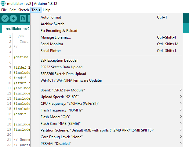

  • Ich habe die Midi-Labyrinth-Skizze, die @mozzwald zusammengesetzt hat, in ein voll funktionsfähiges Testprogramm geworfen, das eine Midi-Labyrinth-Verbindung zwischen zwei Endpunkten aufbaut. Ein paar SIO-Befehle wurden hinzugefügt, um die erforderliche Einrichtung zu unterstützen, und ich habe das Ergebnis an @mozzwald weitergegeben. Der Code ist hier: https://github.com/FujiNetWIFI/atariwifi/tree/master/esp32/tests/midimaze
  • @mozzwald hat meinen Code genommen und ihn zur Arbeit optimiert. ESP32 verwendet eine völlig andere API, um PWM-Takte zu machen, und selbst mit den erforderlichen Änderungen (und einem korrekten Taktsignal) haben wir Timing-Probleme, die dazu führen, dass das Spiel nicht funktioniert. Der gleiche Code funktioniert auch auf dem 8266.
  • Ich habe ein neues cio-Testprogramm geschrieben, um die UDP-Kommunikation zu üben, das noch zu debuggen ist, es ist hier: https://github.com/FujiNetWIFI/atariwifi/tree/master/esp32/tests/cio6-udp
Wir haben bemerkt, dass das serielle Timing des ESP32 langsamer ist als das des 8266. Es gibt definitiv Verzögerungen bei der Übertragung von Daten, die weitreichende Auswirkungen haben, von der langsamen Leseperformance (Schreiben, ist irgendwie schneller!), bis zu der Tatsache, dass Midimaze nicht läuft.
Wir brauchen definitiv mehr Hilfe, um diese Zeitprobleme aufzuspüren, da sie die Zuverlässigkeit beeinträchtigen (und wenn man es am wenigsten erwartet!)
Wenn Sie also Erfahrungen mit ESP8266/ESP32 unter Arduino haben, schauen Sie sich bitte an, was wir haben, um zu sehen, was besser gemacht werden kann.

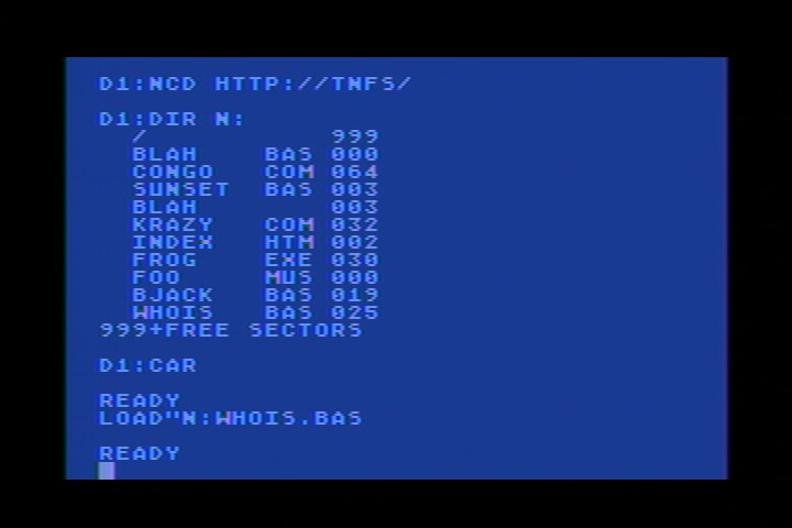

FujiNet is a network adapter that can also emulate a variety of devices, giving them a network context.
von tschak909 » Fr 27. Dez 2019, 09:43
"Diskulator" is what I call the D: emulation.
It allows for a disk image (.ATR) to be mounted from a server on either the local network, or internet, and used as if it were a local disk.
The network protocol used is called TNFS, which is a simplified networking protocol intended to serve files to 8-bit systems over UDP. We have borrowed this from the Spectranet project (which is a network adapter for ZX Spectrum machines) since it is very computer agnostic.
In the context of the latest test, Multi-lator provides up to 8 of these virtual disk slots (emulating D1: to D8) that are able to be mounted from the network, each can even be mounted from different hosts.
So, for example:
D1: could be Spartados3.2d.atr mounted from irata.online D2: could be games.atr also mounted from irata.online D3: could be empty, meaning a local disk, a 1050, an SDrive, whatever, D4: to D8: could also be empty
As far as the Atari is concerned, it is reading and writing to a disk drive. What it does not know is that the disk could be thousands of miles away, or it could be across the room on your local network. It does not matter.
I deliberately designed this aspect of functionality specifically so that every single Atari user would have a use for #FujiNet, out of the box. It means that virtually every single piece of Atari software is not immediately accessible to anyone with a #FujiNet. This is not hyperbole, especially in light of the fact that TNFS is merely one way that disk images can be mounted. I am also working on the ability to mount disk images over HTTP and HTTPS. This is also, only one aspect of #FujiNet's intended functionality.
To recap:
  • D: for Disk emulation
  • R: for a wi-fi modem that can be used with existing MODEM communications programs
  • P: for printer emulation (that can print to cloud printing sources)
  • C: for cassette emulation (with audio track)
This is to say nothing of:
  • N: a new device for networking, to do TCP and UDP communication with the rest of the Internet or other devices on your network.
Do you see what I'm after? 🙂
-Thom

von tschak909 » Sa 25. Jan 2020, 00:46 This test shows the possibility of using the N: (network) device for file-level HTTP GET requests. This is implemented using a CIO handler loaded at boot via AUTORUN.SYS. It works well enough to load BASIC programs!
https://www.youtube.com/watch?v=9GakIrw5pK4
Dieser Test zeigt die Möglichkeit, das N: (Netzwerk-)Gerät für HTTP-GET-Anforderungen auf Dateiebene zu verwenden. Dies wird mit Hilfe eines CIO-Handlers implementiert, der beim Booten über die AUTORUN.SYS geladen wird. Er funktioniert gut genug, um BASIC-Programme zu laden!

It made sense for us to use PLATFORM.IO for the production firmware, because it scales better, has much more control over memory partitioning (which we desperately need! This firmware will be VERY LARGE), and it gives us the ability to write unit tests for each piece of functionality.
-Thom
Ja, die Produktions-Firmware ist in PLATFORM.IO geschrieben, die eine Obermenge von Arduino und Espressif-IDF ist, im Falle der ESP8266- und ESP32-Targets.
Es war für uns sinnvoll, PLATFORM.IO für die Produktions-Firmware zu verwenden, weil sie besser skaliert, viel mehr Kontrolle über die Speicherpartitionierung hat (die wir dringend brauchen! Diese Firmware wird SEHR GROSS sein) und sie gibt uns die Möglichkeit, Unit-Tests für jedes Stück Funktionalität zu schreiben.
-Thom

von tschak909 » Mo 30. Mär 2020, 00:42 The CONFIG program now has an info screen that shows network information, like the FCONFIG program in fnc-tools. fujinet_config_1280.jpg

FujiNet #Atari8bit Showing how the TCP listen/unlisten functionality was added to the #FujiNet firmware, so that BBS software works, and tools to use it.
von tschak909 » Fr 3. Apr 2020, 03:40
https://youtu.be/I24RkKSNOV0
FujiNet #Atari8bit Zeigt, wie die TCP-Listen/Un listen-Funktionalität zur #FujiNet-Firmware hinzugefügt wurde, so dass die BBS-Software funktioniert, sowie Werkzeuge zur Nutzung dieser Funktion.
Atari8Bit #FujiNet The N: device comes in two parts, a CIO handler on the #Atari, and the SIO code running on the #FujiNet. Made a video showing how am debugging the SIO code using test programs running on the Atari.
von tschak909 » Sa 4. Apr 2020, 21:02
https://www.youtube.com/watch?v=sTZibzlbPTc
Atari8Bit #FujiNet Das N: Gerät besteht aus zwei Teilen, einem CIO-Handler auf dem #Atari und dem SIO-Code, der im #FujiNet läuft. Ich habe ein Video erstellt, das zeigt, wie ich den SIO-Code mit Hilfe von Testprogrammen, die auf dem Atari laufen, debugge.

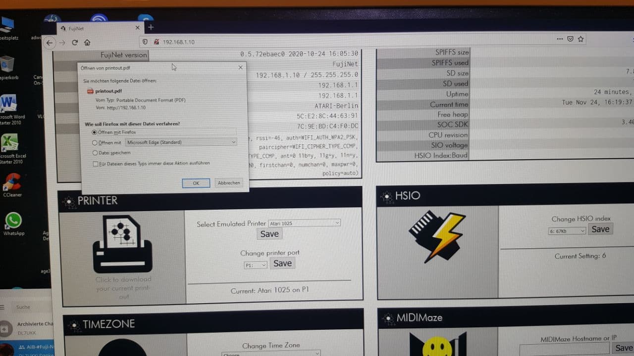

@Jeffpiep has been hard at work improving the printing emulation, which now embeds the fonts into the PDF, so it can be printed or read as intended on any device or printer. Jeff designed a new font for the 822 emulation based on printed specimens provided by Bill Lange from his 822 printer. 🙂
You can grab specimens here, from the 822 emulation: https://drive.google.com/open?id=17Rfxq7Xj16PlJLvUhJqJZvv6h4YfLulu(test 74) https://drive.google.com/open?id=1vCWT_oRNfbX-gTfbfw80oTJc7JG9GPCa(test 76)
@Jeffpiep hat hart an der Verbesserung der Druckemulation gearbeitet, die nun die Schriften in die PDF-Datei einbindet, so dass sie auf jedem Gerät oder Drucker wie vorgesehen gedruckt oder gelesen werden kann. Jeff entwarf eine neue Schriftart für die 822-Emulation auf der Grundlage von Druckmustern, die Bill Lange von seinem 822-Drucker zur Verfügung gestellt hat 🙂
Sie können hier Exemplare aus der 822-Emulation abrufen: https://drive.google.com/open?id=17Rfxq7Xj16PlJLvUhJqJZvv6h4YfLulu(test 74) https://drive.google.com/open?id=1vCWT_oRNfbX-gTfbfw80oTJc7JG9GPCa(test 76)

Atari8Bit #FujiNet The N: device allows you to easily make games that send network traffic using the UDP protocol, using nothing more than standard Atari I/O commands.
von tschak909 » Mi 29. Apr 2020, 03:48
Atari8Bit #FujiNet Mit dem N:-Gerät können Sie auf einfache Weise Spiele erstellen, die Netzwerkverkehr über das UDP-Protokoll senden, wobei nichts weiter als Standard-Atari-E/A-Befehle verwendet werden.

FujiNet #Atari8bit @jeffpiep has been hard at work implementing the Atari 1025 emulation, and it looks absolutely fantastic! Here is test output from the T1025 program. https://drive.google.com/file/d/1nIjJPIoCd20VJbRqfvWT2G914QgJUXRk/view
von tschak909 » Di 12. Mai 2020, 23:10
Here is some 1025 printer output from Atari Macro Assembler (AMAC) https://drive.google.com/file/d/1bpZHgQDwg4bRCeQJ1fTD6RWPanICwE5R/view
In contrast here is the same output from the Atari 1027 letter quality printer emulation. https://drive.google.com/file/d/1Hli-U7aMzv9azkf5v546gO37DDVqNBhz/view
von JoSch » Mi 13. Mai 2020, 11:02 Looks really good.
von nortobor » Do 14. Mai 2020, 20:37
Im ABBUC-MAG 140 gab es auf Seite 16 "Die ersten Schritte". Ich wollte das ausprobieren ESP32 programmiert, Kabelverbindung hergestellt und an den ATARI angeschlossen er bootet von ESP32 versucht zu "scannen" aber dann "FUJINET NAK!" Das Verbindungskabel ATARI-SIO Splitter ist voll belegt Im Artikel war dann noch angegeben "für einige Tests ....zusätzliche Verbindungen". Als habe ich SIO PIN 1,2,8,9,und 13 angeschlossen ------gleiches Ergebnis. im ESP ist "multilator-rev2.ino" Was habe ich übersehen ????? Wer hat das so schon mal aufgebaut????? :goteam:
In ABBUC-MAG 140 there were "The first steps" on page 16. I wanted to try it out ESP32 programmed, cable connected and connected to the ATARI it boots from ESP32 tries to "scan" but then "FUJINET NAK! The connection cable ATARI-SIO splitter is fully occupied In the article was then still indicated "for some tests ... additional connections". So I connected SIO PIN 1,2,8,9,and 13 ------same result. in ESP is "multilator-rev2.ino" What did I miss? Who built this place before?????
Translated with http://www.DeepL.com/Translator (free version) :bitbyter: FUJI02.JPG
von nortobor » Do 14. Mai 2020, 21:03 Für meine ersten Versuche mit FUJI-NET habe ich nur den ESP32, also keine anderen Geräte. Der ESP bootet ja die config.atr
For my first attempts with FUJI-NET I only have the ESP32, so no other devices. The ESP boots the config.atr
von Montezuma » Do 14. Mai 2020, 21:22
  nortobor hat geschrieben:
  *Für meine ersten Versuche mit FUJI-NET habe ich nur den ESP32, also keine anderen Geräte.
  The ESP boots the config.atr*
Schau mal, ob Du alles so gemacht hast, wie auf der WIKI Seite beschrieben ist:
https://github.com/FujiNetWIFI/atariwifi/wiki/Board-Bring-Up
Es werden diverse ESP32 Module von Arduino IDE unterstützt. Manche sind erst sichtbar, nachdem sie mit dem Board Manager installiert sind. Ich war erfolgreich mit "ESP32 Dev Module".
Für multilator-rev2.ino reichen folgende Verbindungen: - Masse - Data Out - Data In - Command Line wenn ESP32 über USB angeschlossen ist.
von nortobor » Do 14. Mai 2020, 23:42 Montezuma schrieb. Für multilator-rev2.ino reichen folgende Verbindungen: - Masse - Data Out - Data In - Command Line wenn ESP32 über USB angeschlossen ist.
Na "Gott sei Dank" kann ich das Kabelgewirr etwas entschlacken. ESP DEV Module habe ich eingestellt und werde das ganze noch mal "hochladen"
Noch was am Rande -(und das übersetze ich bewußt nicht in engl)---Montezuma geht hier wenigstens darauf ein, um ABBUCer zu ermutigen, FUJI-NET zu testen --- ansonsten habe ich den Eindruck, hier ist eine "abgeschlossene Vereinigung" Der ABBUC ist ein Computerclub seit 1985 mit dem Ziel "ABBUC der Computerclub zum mitmnachen". Montezuma mach weiter so und vielleicht ist im MAG 141 wieder ein Artikel von dir, der es ermöglicht, daß viele im ABBUC dazu angeregt werden, nicht nur fertige Lösungen zu "kaufen" sondern zu testen zu probieren zu experimentieren. :goteam
FujiNet #Atari8bit Steady progress debugging the CIO handler, tried an ACTION! tool to generate relocatable binaries which works except in SpartaDOS, so now will try Jon's method, but for posterity am showing the process and results, here. https://www.youtube.com/watch?v=gYJvBZCjUgo

von tschak909 » Fr 22. Mai 2020, 07:27 I Have been steadily refining the CHDIR functionality for the N: device, and its "wrapper" NCD.
  • NCD to .. causes one of two things to happen:
(1) if the last element in the path is a folder, remove it, thereby going up a directory
(2) if the last element in the path is a file, remove the file, and stay in its directory.
  • NCD to / causes the path to revert to the last full URL provided to the OPEN, that is, if you did an initial NCD to:
ftp://FTP.PIGWA.NET/
and you then NCD'd to stuff/collections
your path would be:
ftp://FTP.PIGWA.NET/stuff/collections/
then NCD / will cause it to revert to
There is an interesting side-effect to this, if the last absolute URL provided to NCD has path elements in it, they are retained as the "initial path" so the / will not remove them.
This has produced a usable pair of tools in NCD and NPWD that can comfortably move around networked filesystem directories, regardless of the underlying DOS, which simply does not care.
Of course, since this isn't actually a "Change directory" call, but rather a "set prefix" call, you can chdir to a file directly and reference it as N:, e.g.
NCD files/foo.com
This allows you to use DOSes with broken copy commands (e.g. OS/A+ or DOS XL), or DOSes that explicitly penalize you for thinking that any device other than "D:" can possibly have a file system! (Looking at you, Atari DOS 3)
Since the CIO call for CHDIR is 0x2C (aka XIO 44), this is compatible with SpartaDOS, and thus, you can use CWD under SpartaDOS 3.2, or CD under SpartaDOS X to accomplish exactly the same thing, with the exact same behavior.
and of course, since this is an XIO call, it can be done from BASIC, without needing to load NCD.
I have been spending hours now loading random files into BASIC, Action! MAC/65 etc from the ANTIC! archives, and having way too much fun doing so. 😉

von tschak909 » Sa 6. Jun 2020, 03:49 Um die Nützlichkeit von N: zu demonstrieren, beschloss ich, eine Arbeitssitzung mit #FujiNet aufzuzeichnen, um einen Satz von AtariWriter-Dokumenten, die auf meinem Windows-Dateiserver gespeichert sind, über das Netzwerk auf meinem Atari zu bearbeiten. Diese Dokumente werden als Handbuchseiten für die N: Dienstprogramme eingeklappt. https://youtu.be/KatL0JR47JY
von Erhard » So 7. Jun 2020, 08:58 Hallo Nortobor,
wo hast Du die Kabel her, mit denen Du das Experimentierboard mit dem SIO-Splitter verbindest?
Selber gemacht?
die Kabel sind gekauft, also Standart für diese Steckbretter (ca. 25 cm lang), Die Stifte vom Splitter sind etwas stärker, daher gehen sie ziemlich stramm rauf. Ich lasse sie aber so, da ich mit dem SIO noch andere Versuche und Messungen durchführe.
Versuche mit FUJI habe ich aber aufgegeben , autorun.atr lädt (also Kabelverb. o.k.) aber keine Anzeige von WIFI-Netzwerken (multilator-rev2.ino)
von tschak909 » So 7. Jun 2020, 21:56 @nortobor: If you are building for ESP32, you should use the PLATFORM.IO bring-up: https://github.com/FujiNetWIFI/atariwifi/wiki/Board-Bring-up-for-PLATFORM.IO-code
The Arduino code was meant for feasibility prototyping, and we have long since stopped maintaining it.
@nortobor: Wenn Sie für ESP32 bauen, sollten Sie das PLATFORM.IO-Bring-Up verwenden: https://github.com/FujiNetWIFI/atariwifi/wiki/Board-Bring-up-for-PLATFORM.IO-code
Der Arduino-Code war für Machbarkeits-Prototypen gedacht, und wir haben schon lange aufgehört, ihn zu pflegen.

FujiNet #atari8bit Oh schau! Es ist Weihnachten im Juli! Die ersten 50 Produktionsplatten sind bei @mozzwald eingetroffen! Als nächstes werden die Steckverbinder darauf montiert! Anschnallen, Leute! Diejenigen von Euch, die die ersten 50 Stück bestellt haben, werden bald ihre Bestellung erhalten!

FujiNet #Atari8bit Hier sehen wir, wie das CONFIG-Programm in etwas umgestaltet wird, das viel einfacher zu warten und zu lesen ist. Ich mache einen kleinen Sprung durch den Code und zeige, was geändert wird und warum. https://www.youtube.com/watch?v=otHcdlx2gBk

Atari8bit The rewrite for #FUJINET CONFIG is nearing completion, and is now supporting directory pagination, and mounting long filenames! Now to implement the rest... https://youtu.be/mw_qp7KIZW8

on Montezuma » Mi 9. Dez 2020, 22:24 Vor einiger Zeit hatte ich ein ESP32 WROVER Modul als DevKIT gekauft (~10€), aber bin erst jetzt dazu gekommen, es zu programmieren und testen. ABBUC_WROVER_DevKit.jpg So ein Modul hat sogar ein MicroSD Karten Slot. Leider hat er nur 4MB Flash (statt 16MB wie die Fujinet Hardware) und andere PIN Belegung als das Original. Das bedeutet, dass man so ein Modul nicht einfach mit dem Fujinet-Flasher Tool programmieren kann. Dafür muss man die PIN-Zuordnung im Quellcode ändern und die Software selbst bauen. Die notwendigen Signale (DATA IN/OUT/CMD) anschliessen und es funktioniert 🙂 ABBUC_WROVER_DevKit_Test.jpg DevKit.jpg Eine günstige Alternative für die jenigen, die mit dem Quellcode ein wenig umgehen können.
von Mr Robot » Fr 11. Dez 2020, 20:09 Could you send a pull request for the changes to add that board as an alternate build target?
Maybe include simple docs in the wiki n how to use it to make a fujinet?
Könnten Sie einen Pull-Request für die Änderungen senden, um dieses Board als alternatives Build-Ziel hinzuzufügen?
Vielleicht auch eine einfache Dokumentation in das Wiki einfügen, wie man damit ein Fujinet erstellt?
von dl7ukk » Fr 11. Dez 2020, 23:49 Hi Marcin,
  Montezuma hat geschrieben:
  *Vor einiger Zeit hatte ich ein ESP32 WROVER Modul als DevKIT gekauft (~10€), aber bin erst jetzt dazu gekommen, es zu programmieren und testen.*
Glückwunsch, dass #Fujinet auch bei Dir mit dem ESP32 WROVER Modul als DevKIT funktioniert. Damit ist #FujiNet vielleicht für mehr User interessant.
Nortobor vom AiB war auch schon erfolgreich. Leider hat es da Keiner bemerkt. Aber funktionieren tut es.
Siehe hier.
Danke für Deine Unterstützung bei der Suche nach dem DevKIT!
:goteam: :goteam:
Atari8bit with Mr. Atari's examples and insight, I was able to write a read burst mode for the #FujiNet N: CIO handler, which drastically improves network read performance, we see the results with a BASIC program that reads a graphic from a web server! https://youtu.be/belc3a1gpu0

  dl7ukk hat geschrieben:
  *Nortobor vom AiB war auch schon erfolgreich. Leider hat es da Keiner bemerkt. Aber funktionieren tut es.
  Siehe hier.
  :goteam::goteam:
  Gruß*
Bei meinem DevKIT war IO39 als "VN" kenngezeichnet:
Die SD Karte funktioniert nicht, weil sie anders angeschlossen ist:
FUJINET      KIT
IO 19  MISO  IO  2 (FUJINET LED1)
IO  5  CS    IO 13 (FUJINET LED3)
IO 23  MOSI  IO 15 (FUJINET JTAG TDO)
IO 18  SCK   IO 14 (FUJINET JTAG TMS)
von Natuvel » Mo 14. Dez 2020, 10:36 Hi,
seit dem Wochenende habe ich auch FujiNet von Piotr Bugaj, eine Empfehlung von Marcin. Auch davon bin ich begeistert 😀
Vielen Dank an Thom und sein Team und natürlich an Piotr.
Weiß garnicht was ich davon erwähnen soll, es ist alles schon bekannt. Was mir auffällt, es ist echt abhängig wie gut die TNFS Server performen. Fujinet.pl läuft richtig rund, die Server von Thom scheinen sehr überlastet zu sein. Die berühmte Wettervorhersage und die Covid Darstellungen werden einwandfrei von den Servern über WLAN geladen.
Toll :notworthy:
Jochen
von dl7ukk » Mo 14. Dez 2020, 11:52 Hallo Marcin,
  *Bei meinem DevKIT war IO39 als "VN" kenngezeichnet:*
  ![61LHbqMDINL._AC_SL1001_.jpg](post_Sleeπ_2021.08.25_18:28_1_61LHbqMDINL._AC_SL1001_.jpg)
Wofür steht VN & VP ?
Da haben wir unterschiedliche Dev_KIT gekauft. https://www.makershop.de/plattformen/arduino/ttgo-t8-esp32/ https://www.makershop.de/plattformen/d1-mini/wemos-lolin-d32-pro/
Auf die "Schnelle" kann ich die Teile leider nicht vergleichen. Aber schön dass die Auswahl da ist. 😀
  *Die SD Karte funktioniert nicht, weil sie anders angeschlossen ist:*
Bei uns natürlich auch nicht 😢

Ich meinte, ich musste zuerst die PIN-Zuordnung im Code ändern, danach funkionierte die SD Karte.

Atari8bit #FujiNET Happy Holidays, everyone! In this video, I show how I use the NCD and NTRANS tools, coupled with AtariWriter, to take a document prepared in AtariWriter, convert it to HTML, and upload to a web server! https://youtu.be/FJ3mGF6RNwM

von Bernd » Fr 15. Jan 2021, 00:58 Im Schaltplan ist mir etwas aufgefallen. Der Ausgang von U4 (74LS07) an Pin6 SIO_DATAIN ist ein Open Collector und benötigt noch ein Pullup Widerstand mit 4,7k an +5V. Je nach Leitungslänge und bei Pokey Divisor 0 wird das Signal verformt, da die Busterminierung nicht erfolgt. Der Abschlusswiderstand sorgt für ein Rechtecksignal. @Roland: Kannst du die Info weiterleiten? Danke vorab...
von luckybuck » Fr 15. Jan 2021, 01:04 Vielen lieben Dank Bernd!

Ich hab ein "funktionierendes" FujiNet zusammengebaut. Die Tests verliefen bis auf EINE Ausnahme gut. (manche Tests erst beim zweiten Mal)
Das Drucken ins PDF funktioniert augenscheinlich nicht. Egal ob aus Printshop oder aus als Dos copy, die PDFs sind nicht zu öffnen, sie sind angeblich defekt. (Hänge ich gleich an)
Ist das Feature zur Zeit noch etwas wackelig auf den Beinen, oder liegt es wahrscheinlich an meiner Bastelei?
Stefan
Ich habe mit FujiNet V1.3 keinerlei Probleme mit Print Shop oder The Last Word nach PDF zu drucken, mit V1.5 habe ich es noch nicht getestet.
Ich habe es gerade noch mal getestet. Mit LastWord konfiguriert auf AT1029 und natürlich auch Fujinet auf 1029 eingestellt, hat es sofort funktioniert.
Weiß der Geier, warum es gestern nicht geklappt hat. Ich habe mein WLAN im Verdacht. Teste die Tage mal mit einem Gast-Wlan ausschließlich für 2.4Ghz. Einziger Nachteil, ich musste hin und wieder auf dieses Netz umschalten um das Fujinet von außen konfigurieren zu können, oder die Daten/Ausdrucke herunterzuladen.
Stefan
Stefan Both schrieb: Das Drucken ins PDF funktioniert augenscheinlich nicht. Egal ob aus Printshop oder aus als Dos copy, die PDFs sind nicht zu öffnen, sie sind angeblich defekt.

Ich habe als Drucker erst mal den ATASCI html (ganz unten in der Liste) genommen. Das Druckbild entspricht exakt dem des ATARI mit grafischem Zeichensatz, "druckt" allerdings kein PDF, sondern macht ein neues Fenster mit dem Ausdruck auf. Diesen kann man vom Browser aus dann als PDF speichern.
Das Problem mit den "richtigen" Druckern (korruptes PDF) hatte ich auch, bin der Sache aber noch nicht auf den Grund gegangen.
Sleeπ schrieb: Das Problem mit den "richtigen" Druckern (korruptes PDF) hatte ich auch, bin der Sache aber noch nicht auf den Grund gegangen.
Lies bitte den Beitrag über Deinem ! Es hatte dann doch "irgendwie " funktioniert.
